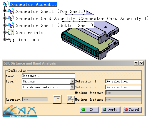

1)打开\Training Part\Assembly Design\Distance_Analysis.CATProduct装配图档,单击空间分析工具栏里的距离分析   指令,弹出距离分析对话框。如下图:

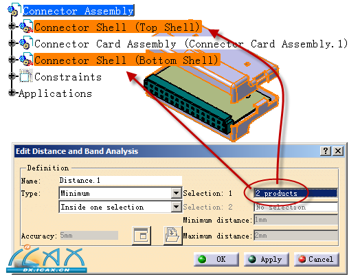

2)单击选择框(Selection:1)位置,依次选择“Connector Shell”&“Connector Shell”零件。如下图:

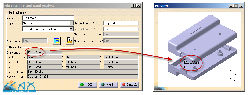

3)单击应用按钮运行距离分析,当计算完成时系统自动弹出一个独立的窗口,窗口只显示当前选择的零件,并标注出两零件间的最小间距。如下图:
