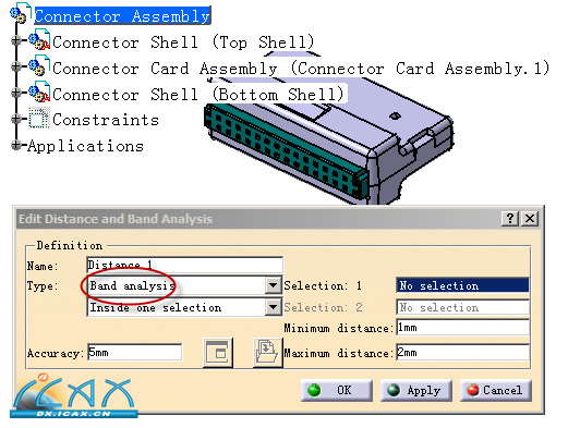

1)打开\Training Part\Assembly Design\CATASMConnector_Assembly.CATProduct装配图档,单击空间分析工具栏里的距离分析   指令,弹出距离分析对话框,在类型选框里切换到区域分析。如下图:

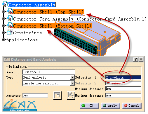

2)单击选择框(Selection:1)位置,依次选择“Connector Shell”&“Connector Shell”零件。如下图:

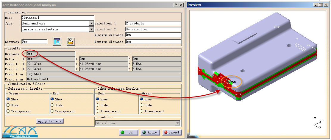

3)单击应用按钮运行区域分析,当计算完成时系统自动弹出一个独立的窗口,窗口只显示当前选择的零件,并标注出两零件间的最小间距。比起最小距离分析,区域分析还可以参考精度范围值渲染零件区域,可以实时查看渲染的区域位置去查看零件之间的整体距离分析。如下图:

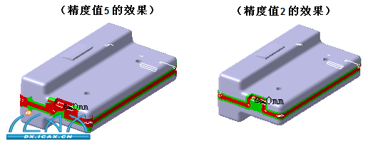

4)修改精度范围值为0.5,单击应用再次运行分析计算。在小窗口可以看见区域范围更精密了,也更小了。精度范围值设置越大区域将覆盖越多,如此类推。(注:数值越精确运算时间将越久,不建议设置小于0.5以下的数值。)具体比较效果可以参考下图:
