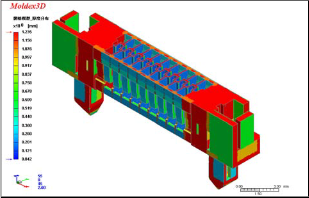

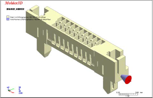

本文使用的案例产品为一电子连接器,其几 何如图二所示。此产品之几何尺寸如下:
长约 20.05mm
宽约 3.44mm
高约 8.15mm
模穴体积约 0.17 c.c.
厚度分布为 0.04mm 至 1.23mm 之间,如图 三所示,主要探讨靠 Pin 区域厚度为 0.18mm;原 始流道设计采单点针点浇口型式直接进浇,如图 四所示,浇口尺寸为 0.5mm;产品使用的材料是 含玻纤 30%的 LCP VECTRA E130i,其加工温度 范围是 325℃至 345℃、固化温度 287℃,如图五 所示。而成型条件的设定如图六所示,在充填阶 段设定为充填时间 0.05 秒,塑料温度 335℃,模 具温度 100℃,射出压力 39.79MPa;在保压阶段 设定为保压时间 0.8 秒,保压压力 31.67MPa。

图三 厚度分布图                                                       图四 原始流道设计
