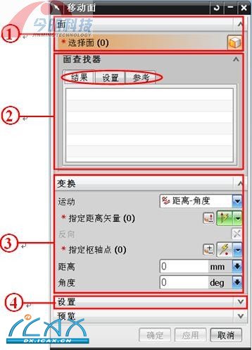

1、操作界面及功能介绍:
〖图12-01〗
①  面:选择面——用于选择要移动的一个或多个面。
②  面查找器:允许您根据面的几何形状与选定面的比较结果来选择面。
A.结果:列出建议的面。当您将光标移到列表中的选项上时,相应的面会在图形窗口中高亮显示。选中选项复选框来选择高亮显示的面。
B.设置:列出您可以用来选择相关面的几何条件。如果选择一个几何条件,则结果选项卡   将列出选中的面。
a) 使用面查找器(默认情况下已选中)
b) 选择共轴
c) 选择相切
d) 选择共面
e) 选择共面轴
f)  选择等半径
g) 选择对称
C.引用:列出您可以参考的坐标系:
a) 绝对 - 工作部件
b) 绝对 - 显示部件
c) WCS - 工作部件
d) WCS - 显示部件
e) 新 CSYS:如果选择新 CSYS,则指定 CSYS 选项可用
③ 变换
A.运动:为选定要移动的面提供线性和角度变换方法。可用的方法有:
a)   距离-角度:允许您定义变换,该变换可以是单一线性变换、单一角度变换或这两者的组合。
b)  距离 :您可以用沿矢量的距离定义变换。
c)  角度 :允许您以绕轴的旋转角度来定义变换。
d)  点之间的距离:您可以用原点和测量点之间沿轴的距离定义变换。
e)  径向距离:允许您通过在测量点和轴之间的距离(垂直于轴而测量)来定义变换。
f)   点到点:允许您定义两点之间(从一个点到另一个点)的变换。
g)  根据三点旋转:允许您通过绕轴的旋转定义变换,其中角度在三点之间测量。
h)  将轴与矢量对齐:允许您通过绕枢轴点旋转轴来定义变换,从而使轴与参考矢量平行。
i)   CSYS 到 CSYS:许您定义两个坐标系之间(从一个坐标系到另一个)的变换
j)   动态 :允许您同时使用线性和角度方法定义变换。仅在使用无历史记录模式时可用。

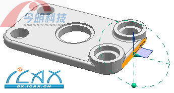

在同步建模工具条上,单击移动面或选择插入→同步建模→移动面。在移动面对话框中,选择面在面组中处于活动状态。
步骤二:选择要移动的一个或多个面。默认运动方法设置为距离-角度,所以 OrientXpress 工具同时显示轴和平面如下〖图12-02〗。
〖图12-02〗

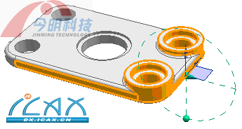

步骤三:在面查找器组中的“结果”页上,选中相切复选框。 按下图〖图12-03〗所示选择所有要移动的与选定面相切的面,其他结果选项变为可用。
〖图12-03〗
步骤四:选中共轴复选框以选择其他相关的面。如下〖图12-04〗。
〖图12-04〗
步骤五:在变换组中,将运动方法设置为距离。Orient Xpress 工具变为只显示轴如〖图12-05〗。
〖图12-05〗
步骤六:选择如下图〖图12-06〗所示的方向。
〖图12-06〗

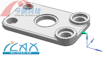

步骤七:将方向手柄(绿色箭头)拖到要移动面的终止点上〖图12-07〗。或者,在距离框中键入值。
〖图12-07〗
步骤八:单击确定或应用来移动选定的面,结果如下图〖图12-08〗。
〖图12-08〗
