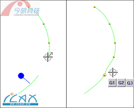

8.  单击样条的最后一个点或极点如下〖图14-11〗。
〖图14-11〗样条的最后一个点连接到第二条曲线(蓝色箭头)
在此示例中,样条的终点连接到另一条曲线的终点,并显示 G1、G2 和 G3 自动判断约束选项。您可以选择其中一项对点或者极点采用自动判断约束,也可以忽略这些选项。有关详细信息,请参见艺术样条自动判断约束。
9. 单击“确定”或“应用”以创建样条。得到如下〖图14-12〗右。
〖图14-12〗对样条的最后一点和已创建的样条选择自动判断 G1 约束
