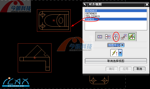

步骤一:从菜单编辑→视图→对齐视图 ,将捕捉点设置为视图中心,选取参照定位的视图如下:
CH8_011
步骤二:选取要移动对齐的视图,并指定对齐方式为竖直。
CH8_012

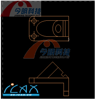

步骤三:对齐后显示效果图。
CH8_013

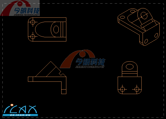

步骤四:用相同的操作方式,将视图ORTHO@20与ORTHO@18作水平对齐,并保存。效果如下图:
CH8_014
