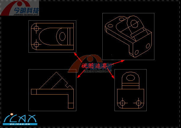

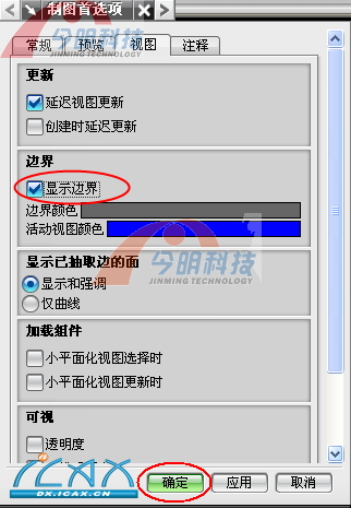

步骤一:显示视图边界。从菜单首选项→制图→视图,如下图设置:
CH8_016
CH8_017
步骤二:从菜单编辑→视图→视图边界 , 手动编辑视图边界。
CH8_018
步骤三:结果如下图所示。

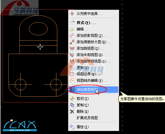

步骤四:选取视图ORTHO@20右键,如下图选取活动草图视图。
CH8_020

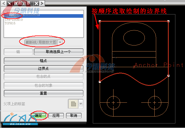

步骤五:在插入→曲线菜单下面,用样条和轮廓线描绘出以下视图边界线,如下图
CH8_021
步骤六:激活视图边界 工具, 根据所绘制的边界约束视图显示范围。

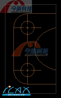

CH8_022
步骤七:将边界外的中心线删除,设置边界为不显示状态,把三条直线段移到图层41层。结果如下图所示:
CH8_023
