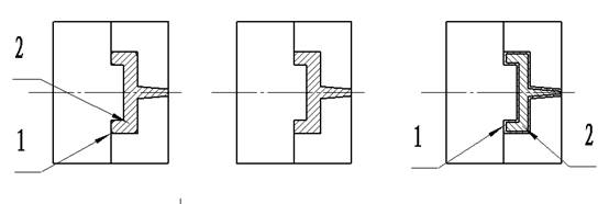

1.填充阶段
如图1.1所示,填充阶段时,塑料在注塑机螺杆的作用下被挤入模具型腔中,塑料材料熔体进入模具后,在速度和压力的控制下填充模具,模具型腔刚好被充满时填充阶段结束,如图1.1中2指示的阴影部分,虽然塑料熔体在这一个阶段都已经充填完成模具内所有的流动路径,但其边缘及角落都还有空隙存在,如图1.1中1指示的部分。在设计一个产品,并必须要使用到注塑成型的制程时,最重要的是了解塑料充填的过程。当塑料进入模穴时,塑料接触模壁时会很快凝固,这会在模壁和熔融塑料之间形成凝固层,凝固并粘在模壁上,材料以喷泉形式向前填充,由于剪切作用产生热量,很容易使塑料熔体的温度升高。
2.加压阶段
在模穴充填满之后紧接着是加压阶段,如图1.2所示。虽然塑料熔体在充填阶段都已经充填完成模具内所有的流动路径,但其边缘及角落都还有空隙存在,为了完全充填整个模穴,所以必须在这个阶段加大压力将额外的塑料挤入模穴,在图1.2中的阴影部分已经把角落充填完了。模腔填充满时,螺杆在压力作用下仍向前推动。由于材料的收缩,螺杆还可以继续向前移动一段时间。到填充末时刻最大压力出现时,加压阶段结束。材料的流动与填充阶段很相似,但凝固层迅速加厚,流动速度迅速降低。
3.补偿阶段
如图1.3所示的是补偿阶段,图中1指示的阴影部分已经冷却固化,但是图中2指示的阴影部分可能还没有冷却固化,由于塑料冷却后体积要减小,故此处塑料熔体的密度较低,如果不补料,很容易使制品产生凹陷。故此阶段螺杆由压力控制需要继续向前移动,将额外的料被挤入模腔,以补偿塑料在熔融料温状态与室温固态之间的体积差。在补偿阶段,由于温度不稳定,所以流动也不稳定,这将会导致产品局部取向性较强,可能引起翘曲。塑料从熔融状态冷凝固到固体时,会有大约25%的高收缩率,因此必须将更多的塑料射入模穴以补偿因冷却而产生的收缩,这是补偿阶段。
            图1.1 填充阶段                  图1.2  加压阶段                     图1.3  补偿阶段
