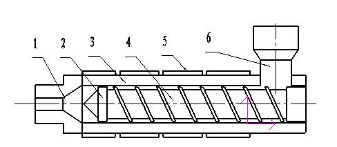

1.螺杆式注塑成型机
螺杆式注塑成型机,如图1.4所示,螺杆4是螺杆式注塑成型机的重要部件。它对塑料进行输送、压实和塑化。其过程是:螺杆4在料筒3内旋转时,首先将从料斗6输送来的塑料卷入料筒3内,并逐步将塑料向前输送、压实、排气和塑化,熔融的塑料不断地被推到螺杆头2与料筒喷嘴1之间,而螺杆本身则因受到塑料熔体的压力而缓慢后退,当积存的熔融塑料达到一定量时,螺杆停止转动。当注射时,螺杆将动力传给塑料熔体并使它通过喷嘴1注入到模具中。加热器5是对塑料进行加热熔融和保持一定温度的。
1-喷嘴  2-螺杆头  3-料筒  4-螺杆  5-加热器   6-料斗
图1.4  螺杆式注塑成型机示意图

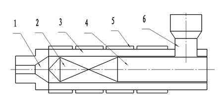

2.柱塞式注塑成型机
柱塞式注塑成型机如图1.5所示,柱塞4和分流梭2是柱塞式注塑成型机料筒内的重要部件。柱塞是将压力传给塑料并将塑料熔体注入模具内。柱塞是一根坚实而且表面硬度很高的金属柱体。分流梭装在料筒前端,其形状像鱼雷体的金属部件。它使料筒内的塑料分散为薄层并均匀地处于或者流过分流梭与料筒组成的通道。其过程是:从料斗6的塑料进入料筒3中,塑料在加热器5的作用下塑料熔融,熔融塑料在柱塞4的作用下通过喷嘴1进入到模具中。
1-喷嘴  2-分流梭  3-料筒  4-柱塞  5-加热器   6-料斗
图1.5  柱塞式注塑成型机

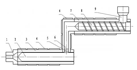

3.螺杆塑化柱塞注射式注塑成型机
螺杆塑化柱塞注射式注塑成型机,如图1.6所示,是利用螺杆8对塑料进行塑化而注射则靠柱塞2完成的。其过程是:螺杆8对塑料进行输送、压实和塑化。螺杆8在第一料筒7内旋转时,首先将从料斗9输送来的塑料卷入第一料筒内,然后将逐步将塑料向前输送、压实、排气和塑化,最后将熔融的塑料通过连接料筒6和一个单向阀尚进入第二料筒3。熔融的塑料在柱塞2的作用下通过喷嘴1被注射到模具型腔中去。加热器4是对塑料进行加热熔融和保持一定温度的。
1-喷嘴  2-柱塞  3-第二料筒  4-加热器  5-单向阀  6-连接料筒  7-第一料筒  8-螺杆  9-料斗
                   图 1.6
