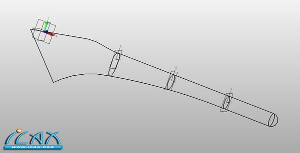

打开中望3D界面,插入草图绘轮廓,创建基准平面,绘制不同平面草图,完成草图绘制。
第二步:股骨柄创建

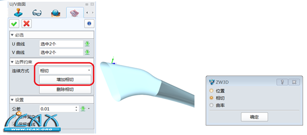

1.使用中望3D曲线列表功能绘制曲线列表, UV曲面功能创建曲面。
2.创建第2段曲面,并对其进行边境约束,得到曲面。
3.封闭曲面得到实体。

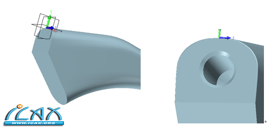

4.使用中望3D修剪命令,以YZ平面为修剪面修剪实体。钻孔命令完成定位孔并倒角。

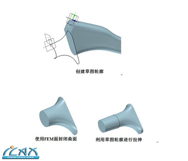

首先创建草图轮廓,拉伸轮廓创建辅助面便于后续边境约束,通过UV曲面功能创建曲面利用边境约束约束其相切,使用镜像功能通过XY平面镜像曲面,再使用FEM面封闭曲面,利用草图轮廓进行拉伸(注意拔模角度)。
