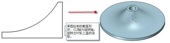

1.叶轮上盖创建
首先用中望3D的草图绘制叶轮外形截面,用旋转功能以X轴作为旋转轴产生造型基体。

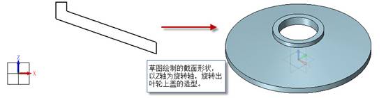

2.叶轮基体的创建
用草图绘制叶轮外形截面,用旋转功能以X轴作为旋转轴产生造型基体。

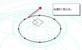

a.用中望3D创建一基准平面。用相交曲线命令以基准平面和上盖内圆柱面创建一相交曲线。
b.用点在曲线上命令用上步做的曲线创建8个点。
c.用同样的方法创建叶轮基体的的8个等分点。

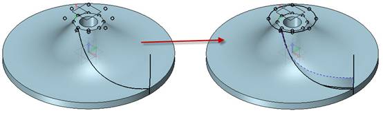

d.根据创建的点做出构建曲面的曲线。根据创建的曲线使用放样命令做出构建曲面的曲线。
e.根据创建的曲面使用抽壳命令创建叶片实体。
f.根据创建叶片使用阵列命令阵列叶片。
g.把所有特征使用求和命令做加运算。

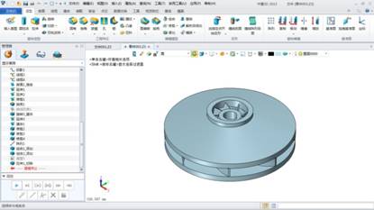

至此,经过几个实体部分的创建绘制,封闭叶片完工,如下图。
中望3D三维实体建模封闭叶片
通过以上演示可以得知,用中望3D的混合建模功能可以快速满足设计过程中的曲线、曲面建模需求,针对叶轮零件的结构特点进行的三维CAD实体建模,有利于更形象的对所设计的工件直观观察,大大减少了实际生产加工中的浪费,缩减了设计周期,降低了生产成本。值得注意的是,中望3D 2013增加了直接输出到“3D打印机”(Print3D)的功能,让用户方便快捷地与3D打印机交互,自动输出快速打印大大节省了企业的制作成本。本文的封闭叶片图纸可以免费下载(//www.zwcad.com/community/viewthread.php?tid=10868&extra=)
