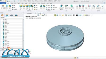

首先,在前期的三维CAD设计阶段,用中望3D软件进行三维建模,共分叶轮上盖创建、叶轮基体的创建、叶片基体的创建3个主要的步骤,最后把所有特征使用求和命令做加运算,完成建模设计(如下图)。由于之前已为大家专文介绍,因此不做重复讲解,需要了解的网友们可到中望3D官网下载免费叶轮的三维CAD图纸和详细教程://www.zwcad.com/community/thread-10868-1-1.html。
中望3D建模设计封闭叶轮
经过几个步骤的绘制,封闭叶片效果图完工(如上图),至此,重要的前端三维CAD数据模型已创建完毕,接下来要实现最后的冲刺,即3D打印。

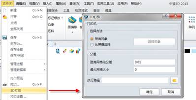

由于3D打印文件格式为STL,首先将设计好的叶轮模型图纸用中望3D输出转为STL格式。中望3D有完整的输入输出数据接口,专用于与3D打印软件无缝接合,可以自动切换到专用3D打印软件界面(如下图),无需手动转换STL格式,进行3D打印编程工作。
第一步:选择“文件”操作界面上的“3D打印”按钮。
第二步:输出的STL文档自动输入到专用3D打印软件界面(见下图),进行简单的处理,即可开始打印,可减少使用其它同类建模软件无法自动导入STL文档带来的多次操作。
第三步:把叶轮STL文件输入到3D打印机对应的打印管理软件(Objet公司的3D打印机采用的是Objet Studio打印管理软件),由于3D打印机有一个最大打印尺寸,可以根据打印机的可打范围对产品的位置、放置方向、比例大小和打印属性进行调整。具体方法如下:

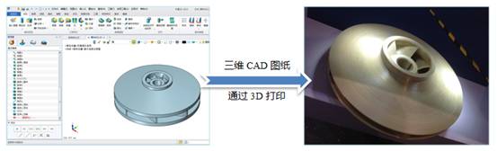

(3)调整位置和材料后,从下图红色框内显示了打印产品重量及支承材料重量,还有打印所需时间。该封闭叶轮的打印加工所需时间10:49、产品重量590g、承托重量284g,所需材料总重量为874g,确认后,通过输出打印机功能实现打印操作。经过参数的设置后进行3D打印,最终产品如最后一张图。
封闭叶轮从产品设计到生产,整个传统的制作模式将耗时不短。但是如果选择合适的三维建模软件,集合3D打印技术,1天内即可完成样品。中望3D独创的混合建模技术,其自由曲面建模能力更符合企业实际的设计需求,通过美国与中国两大研发中心的合作,将不断提升与3D打印技术的对接,为企业提供与世界最新技术同步的、更具成本优势的三维CAD/CAM正版化解决方案。
