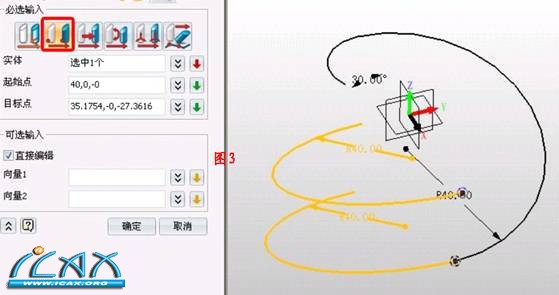

2. 点击镜像,将半圆弧先按YZ面镜像,选择“复制”的选项;再按XZ面镜像,选“移动”的选项。点击移动——点到点复制,实体为镜像后的半圆弧,其他参数如下图3。

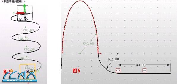

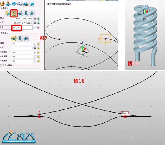

4. 在图5所示位置插入YZ基准面,并在此面绘制草图,注意曲线都是相切的关系,否则后面无法连接成整条曲线。

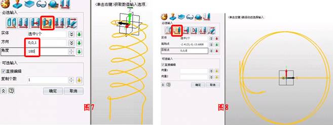

5. 退出草图,点击线框——连接曲线,将整条曲线进行连接,点击造型——复制——绕方向旋转,将曲线绕Z轴旋转180度,如图7。此时你会发现两条曲线在侧面看并没有对齐,这是由于图2步骤中将半圆弧旋转-20度造成的。这里需要将它对齐,否则整体造型很不美观。将视图切换到顶视图,用线框的直线工具在旋转复制后的圆的两端(顶视图看是圆)画一条直线(直线过原点),点击移动——点到点移动,起始点为直线的中点,目标点为原点,确定。这样就将两个曲线中心对齐了,如图8。
6. 在图9所示的位置插入基准面,利用3点平面,其中两个点为曲线的两个端点,第三个点在Z轴上,如图。在此面绘制草图,注意曲线要和两个参考点相切,如图10。退出草图将所有曲线连接成整体。点击杆状扫掠,直径为16,效果如图11。

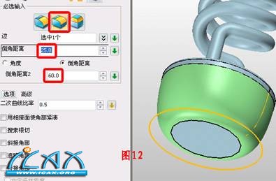

7. 在螺旋线底部平面插入草图,绘制半径为66的圆,点击拉伸——基体,拉伸类型选“一边”,向下拉伸70。点击圆角——椭圆圆角,将柱体下边缘倒角,参数如图12,再对上边缘倒半径为4的圆角。

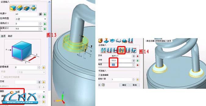

8. 点击拉伸——基体,轮廓选择螺旋形底部的圆边,按图13所示数据进行拉伸,注意,偏移选项选择“加厚”,之后对圆环上边缘倒半径为6的圆角。点击复制——绕方向选择,选择此造型,绕Z轴旋转180度复制,如图14。

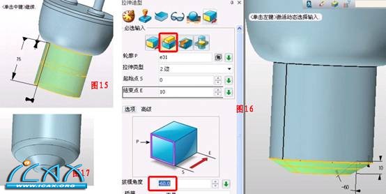

9. 点击拉伸——基体,轮廓选择图15所示的边缘,向下拉伸76,再次向下拉伸柱体底面,选加运算,拉伸10,拔模-60,如图16。然后再拉伸凸台底面,拉伸距离为10,并倒角,倒角距离为10。点击圆顶工具,在凸台的底部拉出圆顶。在圆柱体和拔模后的凸台连接部分倒圆角,效果如图17。

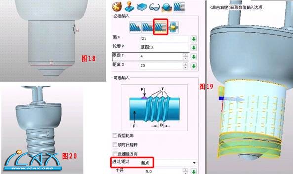

10. 在XZ面插入草图,绘制图18所示的图形,点击螺纹——减运算,参数如图19,注意匝数的选择,要长出所选的面,进刀/退刀选择“起点”,效果如图20。
