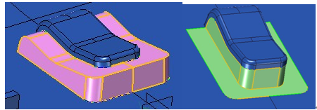

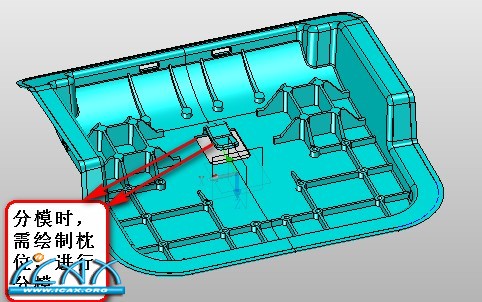

案例一:分模时,需要为此绘制枕位,以满足设计需求。常规方法设计枕位,需要三步,拉伸----修剪-----缝合。

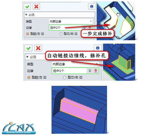

可根据设计需要选取分型类型,直接修补分型孔。型芯、型腔两种形式,自由选取,操作简单,满足产品设计分型需求。如下所示:

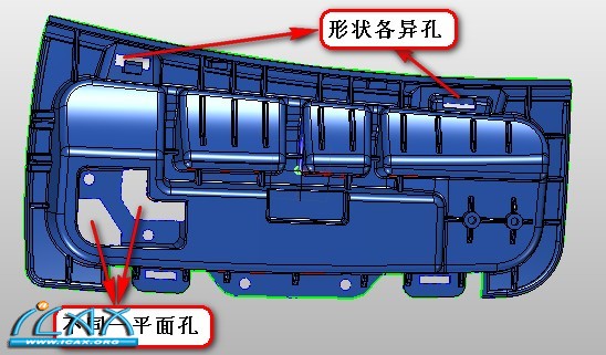

中望3D的修补分型孔,不但能满足上述要求,而且也能满足各类型的孔,如下复杂孔的创建,如果按普通建模方式,创建分型面,步骤繁琐,需要多个命令配合使用,如绘制辅助线、修剪,拉伸方向控制、缝合等,而且生成的分型面,若间隙过大,还不易拆模等问题。如下图所示:在分型设计过程中,都需要对其进行创建分型面。

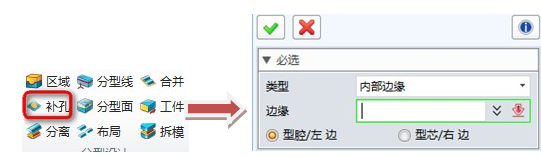

则可以通过中望3D,模具设计中的补孔功能智能修补。达到分型设计要求。如下图所示:
