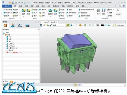

首先,得有完成打印目标的三维CAD设计软件(同“3D设计软件” ),即需要3D建模;其次,再有一台3D打印机。为什么需要三维CAD设计软件进行建模?因为必须是以计算机三维CAD设计模型文件为基础,通过3D打印机软控系统,制造出实体产品。
常见的三维CAD设计软件有国外的SOLIDWORKS,NX,国内中望3D等。由于中望3D具有灵活的自由曲面建模功能,满足企业进行精确设计的需求,对比其他软件,中望3D没有复杂的命令,安装更轻便,更易学易用,最适合初学者入门使用,而且在最新的2013版本中加入了直接输出到“3D打印机”(Print3D)的功能。该功能让用户能够非常方便快捷地与3D打印机交互,快速打印,因此本文小编选择用中望3D作为本次3D打印前端设计演示的绘图工具,具体绘制步骤请登陆中望3D官网www.zwcad.com搜索《三维cad实用教程:开关基座如何快速建模》一文查阅,此处不做展开。
通过前面的产品建模三维CAD数据模型已创建完毕,接下来可用3D打印机把模型打印出实际的开关零件做产前的零件功能检查:

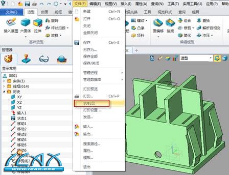

第一步:由于3D打印文件格式为STL,首先将设计好的模型图纸用中望3D输出转为STL格式。中望3D有完整的输入输出数据接口,专用于与3D打印软件无缝接合。选择“文件”操作界面上的“3D打印”按钮(如下图),可以自动切换到专用3D打印软件界面,无需手动转换STL格式,进行3D打印编程工作。

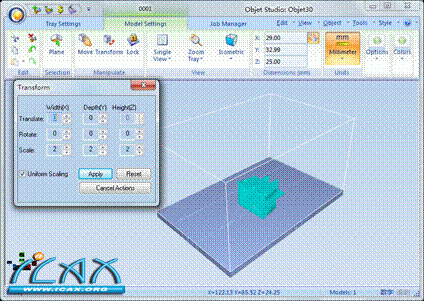

 第二步:  把开关STL文件输入到3D打印机对应的打印管理软件,由于3D打印机有一个最大打印尺寸,可以根据打印机的可打范围对产品的位置、放置方向、比例大小和打印属性进行调整。
Objet公司的3D打印机可以通过Objet Studio打印管理软件来对打印产品进行输出前的产品调整并指定打印材料。相关设置完毕就可以输出到3D打印机进行实际的产品打印。
调整产品比例大小,在原产品尺寸基础上放大2倍,调整产品位置,放置在打印工作台范围内。

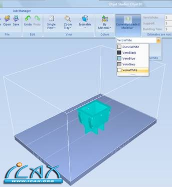

指定对应的打印材料

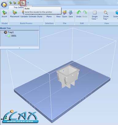

第三步:通过输出打印机功能实现打印操作

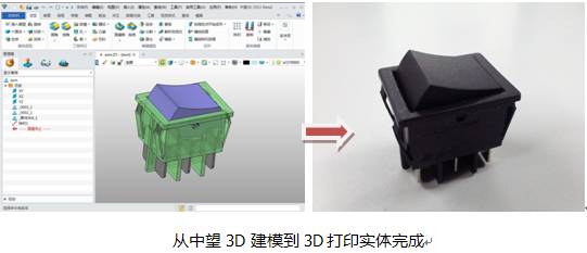

从上图可以得知打印加工所需时间05:45、产品重量109g、承托重量152g,所需材料总重量为261g,最后打印机完成开关基座的打印成品制作。
通过中望3D演示辅助开关基座的3D打印,从而达到符合企业的所需要求规格,进行形象直观的模拟实物检查,避免生产的浪费,满足企业对三维CAD建模数据的精确需求。值得注意的是,中望3D最新推出手把手式的功能教程(//www.zwcad.com/community/thread-10773-1-1.html),提供最快上手、最简易的学习模式,让初学者短期内从入门到精通,娴熟掌握一门三维CAD软件技术,是二维cad使用者过渡到三维CAD的最佳学习工具。
