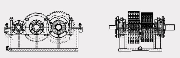

减速器在现代机械中应用极为广泛,例如水泥车、桅杆起重机、集装箱起重机、转臂式起重机、摩天轮等等。CAD设计工程师在进行对减速器出工程图时,会常常遇到需要在工程图中体现装配件内部结构的情况,此时就需要对一些零件结构进行处理,以便能显示内部结果,及早进行检查做出修改调整,以便保证整个生产周期的顺利完成。下面以三维CAD软件中望3D为演示工具,介绍如何进行相关的设置操作,提高工作效率。
减速机
我们将在工程图中进行总装图,内部结构查看以及上盖的出图(上图)。

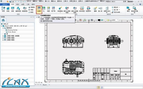

1. 总装图
1)工作区点击右键,选择“2D工程图”,并选择图幅,进入工程图模块(下图)
2)生成总装图
2. 通过隐藏上盖查看内部结构
隐藏上盖有两种方式:

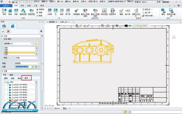

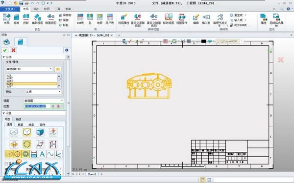

1)新建一个工程图或者新建一个新的工程图纸,新生成所需视图,如图红框所示(下图)

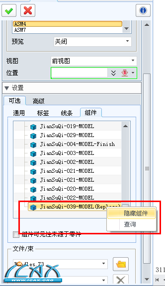

通过生成视图时,选择对话框中的组件,进行隐藏操作,如图红框所示(下图)

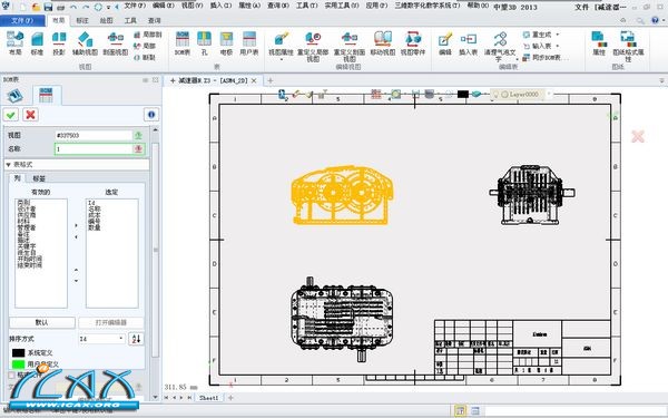

结果如图所示(下图)

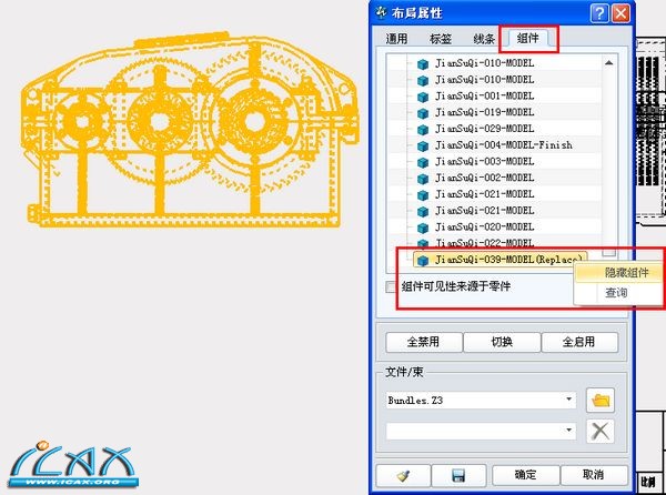

2)直接对总装图进行“属性”编辑,隐藏不需要的显示的组件,点击右键,选择“属性”,在属性框中,进行组件的隐藏,如图所示,同样可以得到上图的结果。
通过以上的操作方式,cad设计工程师们可以很轻松的用中望3D实现对于总装图中不同组件的显示,以便可以很清楚的了解减速器的内部结构。极大的提高沟通的效率以及清晰度。而它的操作方便简洁,容易操作,也可极大的提高出图效率。此种操作方式,不仅适用于减速器,而且能适用其他同类制造业产品。
