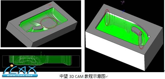

熟悉CAM加工的工程师们都知道,通常情况下,如果用等高刀路加工面,会导致平坦的区域加工不到位,就像下面左图中的红色区域,无法加工完整,因为整个刀路是在Z轴方向均匀的;但是如果换一种加工方式:平行铣削加工面,又会有另外一种问题出现:在加工的一些角落,会有加工不够均匀的情况(如下右图)。
在中望3D,可用角度限制精加工功能完美解决以上的两者难题。下面我们来看看,中望3D如何实现此快速解决操作:

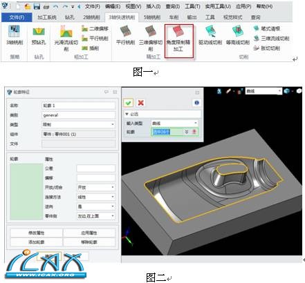

1、 在菜单栏加工中点击该工序工序命令(如下图一,)在特征中插入限制轮廓和零件(下图二);

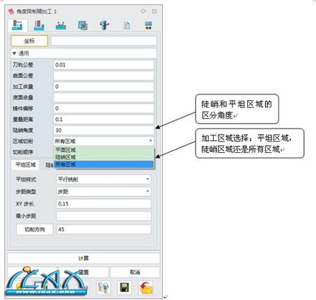

3、根据实际情况设置选择加工区域:

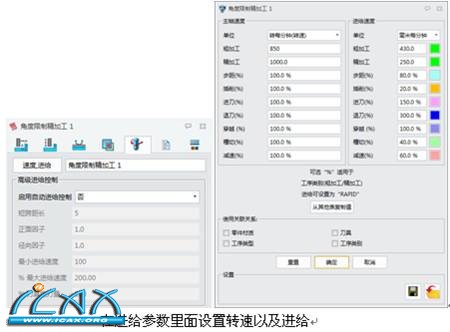

4、设置参数
这样就可以算出整个面的加工刀路,完美加工陡峭以及平坦区域。
