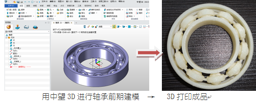

在进行3D打印之前,必须依靠前端的建模软件进行设计创建三维数据模型,常见的三维CAD设计软件有国外的SOLIDWORKS,NX,国内中望3D等。由于中望3D具有灵活的自由曲面混合建模功能,能满足企业进行精确设计的需求,而且在2013版本中加入了直接输出到“3D打印机”(Print3D)的功能,让用户非常方便快捷地与3D打印机交互,快速打印,因此受到用户欢迎。(设计的具体步骤以及3D打印文件请登陆中望3D社区//www.zwcad.com/community/thread-11105-1-1.html查阅)轴承效果图完工见左上图,即重要的前端三维CAD数据模型已创建完毕,接下来要实现3D打印。

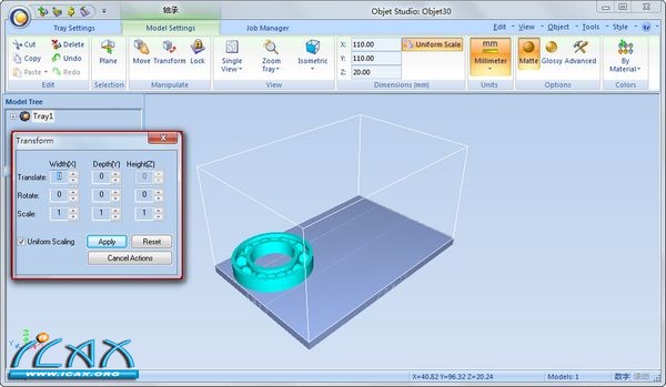

 第二步:  把轴承STL文件输入到3D打印机对应的打印管理软件,由于3D打印机有一个最大打印尺寸,可以根据打印机的可打范围对产品的位置、放置方向、比例大小和打印属性进行调整。
Objet公司的3D打印机可以通过Objet Studio打印管理软件来对打印产品进行输出前的产品调整并指定打印材料。相关设置完毕就可以输出到3D打印机进行实际的产品打印。
可以根据实际需要对零件调整比例,从上图可知原始大小已经适合打印操作,调整产品放置位置,放置在打印工作台范围内。

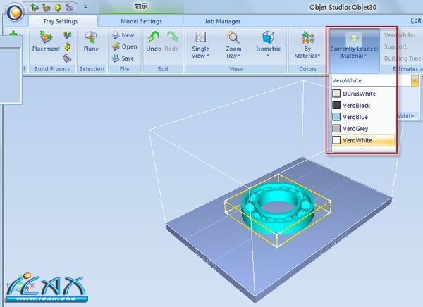

指定对应的打印材料

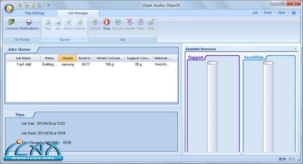

第三步:通过输出打印机功能实现打印操作
从上图可以得知打印加工所需时间04:17、产品重量166g、承托重量85g,所需材料总重量为251g,最后待打印机完成打印。如下:
通过3D打印技术,我们可以快速的对新产品进行设计、测试等工作。特别对复杂的产品更能体现其快速成型、节约成本之优势。中望3D可以辅助进行前期的建模设计,满足制造业企业的精确使用需求。越来越多的实践使用证明,中望3D的CAD/CAM一体化解决方案可以轻而易举解决客户所需,从而实现从设计到加工的最佳途径。同时,中望3D2013sp版即将推出64位版本,增强了简易便捷的数据转换、放样支持点轮廓功能,提高最小刀长的计算精度等, 请下载免费使用。
