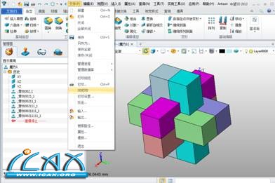

第一步:由于3D打印文件格式为STL,首先将设计好的模型图纸用中望3D输出转为STL格式。中望3D有完整的输入输出数据接口,专用于与3D打印软件无缝接合。选择“文件”操作界面上的“3D打印”按钮(如下图),可以自动切换到专用3D打印软件界面,无需手动转换STL格式,进行3D打印编程工作。

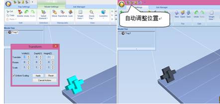

 第二步:  把孔明锁魔方STL文件输入到3D打印机对应的打印管理软件,由于3D打印机有一个最大打印尺寸,可以根据打印机的可打范围对产品的位置、放置方向、比例大小和打印属性进行调整。
Objet公司的3D打印机可以通过Objet Studio打印管理软件来对打印产品进行输出前的产品调整并指定打印材料。相关设置完毕就可以输出到3D打印机进行实际的产品打印。
可以根据实际需要对零件调整比例,从上图可知原始大小已经适合打印操作,调整产品放置位置,放置在打印工作台范围内。

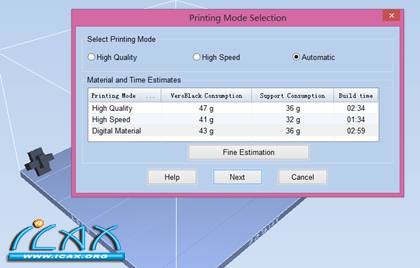

指定对应的打印材料
第三步:通过输出打印机功能实现打印操作

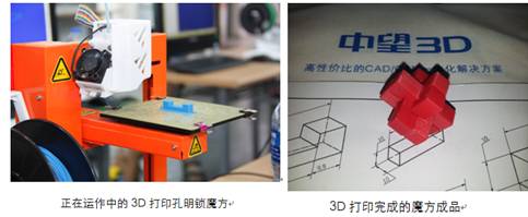

从上图可以得知打印加工所需时间02:34、产品重量47g、承托重量36g,所需材料总重量为83g,最后待打印机完成打印就可以把产品打印出来。见下图:

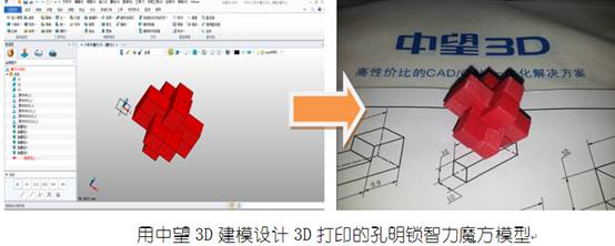

通过3D打印技术,我们可以快速的对新产品进行设计、测试等工作。特别对复杂的产品更能体现其快速成型、节约成本之优势。其中运用中望3D简单操作即可快速进行3D打印前期必要的实体建模过程。由于中望3D具有独创的Overdrive™内核,支持设计师无缝同时地对线框,实体和自由A级曲面工作,参数化设计方式专注制作完整准确的模型,因此在自由建模过程非常快捷轻松。目前中望3D 2013 SP新版已推出,除了具有支持64位版本,轻松打开4G超大图纸模型外,还有更多增强功能,CAM加工编程更精准等亮点功能。想了解让人眼前一亮的SP版新功能,请登陆中望3D官网免费下载:www.zw3d.com.cn
