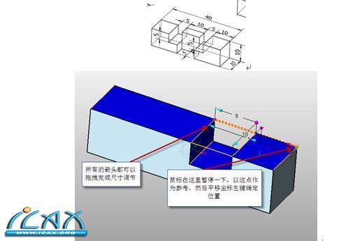

首先对于这样的图纸,其实各款软件都是比较容易实现的,但更多的会用草图来实现,对比其他三维设计软件,中望3D完全不需要进入到草图中,就可以轻松实现孔明锁部件的绘制。具体操作如下:

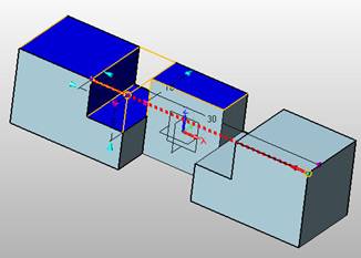

1、只需要输入长宽高就行了,简单快速。如下图:

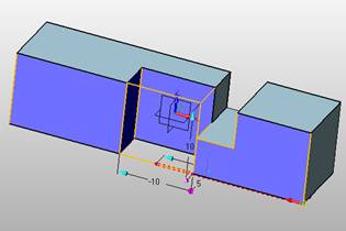

2 、对于其它的一些部件,中望3D也可以不用进入到草图中。以绘制下面这个部件做为例子,如下图:
输入各位置的尺寸,如下图:

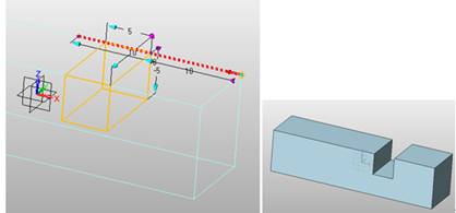

同样的道理,以右下点做参考,然后输入值,就完成了。如下图:
以左上点作为参考,然后输入值,就可以完成整个部件的绘制。如下图:

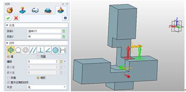

完成绘制之后,为了使装配得更加流畅,我们可以先在软件里面组装一下,通过常用的对齐功能,对齐孔明锁的各个位置,如下图

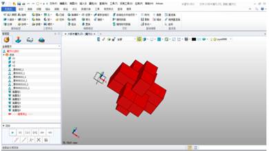

最后装配组装完毕的效果图如下图:
为了视觉效果更加炫,可以用中望3D进行一些渲染,如下图。如果希望能将该图进行3D打印,用中望3D自带的3D打印命令接口即可进行3D打印设置,详细步骤可到中望3D官网社区//www.zwcad.com/community/forum-13-1.html查询相关文章《三维CAD中望3D快速3D打印世界技能赛孔明锁》。
