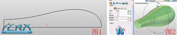

1、新建一个多对象文件,命名为“吹风机”。创建一个新对象,命名为“主体”。在YZ平面上创建草图1,绘制如图1所示的图形,注意右侧的圆弧部分要和垂直的辅助线相切,否则在后面的抽壳步骤无法成功;退出草图,点击旋转,按照图2所示进行旋转,角度为0~360度。

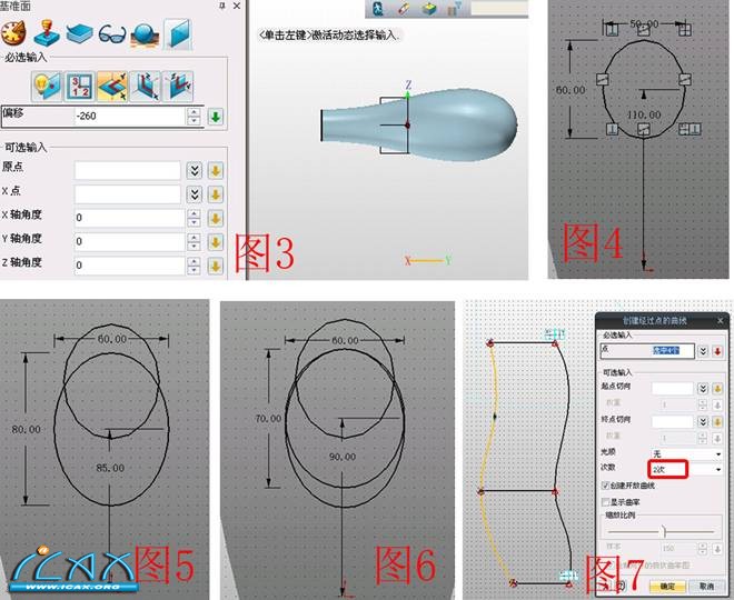

2 、创建XY基准面,偏移为-260,如图3,在此基准面上插入草图2,绘制如图4所示的椭圆;再次创建XY基准面,偏移-160,并在此基准面上建立草图3,绘制图5所示椭圆;在XY面建立草图4,绘制图6所示椭圆;在YZ面建立草图5,点击通过点绘制曲线,按照图7所示进行连接,此处的曲线可以根据需要的造型进行连接。

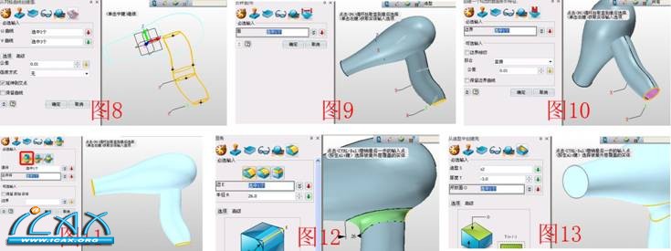

3、点击插入曲线列表,将图7中的两条曲线分别命名为曲线列表1、2,点击曲面——U/V曲面,U线选择曲线1、曲线2,V线选择草图2、3、4,此时形成的曲面是反向的,点击翻转曲面将曲面翻转,如图9;点击N边形面将曲面两端封闭,如图10;点击组合--加运算,将图11所示的两部分组合,对连接处做圆角处理,如图12,点击抽壳,开放面为图13所示的圆面,其他参数如图。

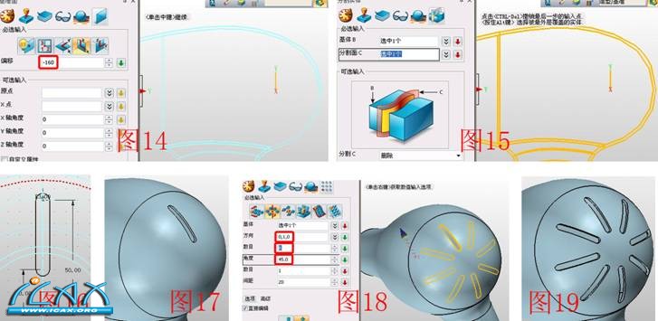

4、创建XZ基准面,偏移-160,如图14,点击造型—分割,基体为主体造型,分割面为基准面,如图15,在XZ面建立草图5,绘制图16所示的图形,退出草图点击拉伸—减运算,拉伸草图5,效果如图17,将属性过滤器置为特征,点击阵列—圆形,基体为拉伸后减去的部分,方向为Y轴,数目为8,角度为45,如图18,效果如图19。

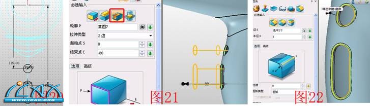

5、XZ面插图草图6,绘制图20所示的图形,并用拉伸--减运算拉伸此草图,如图21,再对拉伸后的边缘做圆角处理,如图22,此时主体部分完成,退出零件编辑,返回到多对象文件界面。

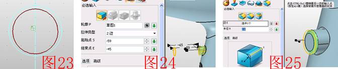

2、在XZ面插入草图7,以主体手柄上的圆孔为参考曲线,绘制圆,如图23,拉伸此草图,参数如图24,并进行圆角处理,如图25。

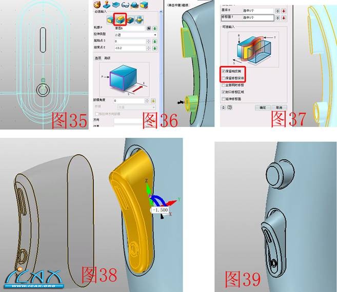

5、 在XZ面插图草图12,绘制图35所示的图形,并用拉伸--加运算拉伸草图12,如图36。将隐藏的偏移面显示出来,点击修剪,基体为拉伸后的造型。修剪面为偏移面,注意参数的选择,如图37。点击移动—动态移动,将按钮的造型移动到适合的位置,调整适当的角度,如图38,效果图如图39。
