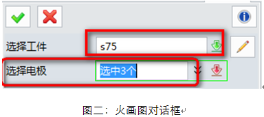

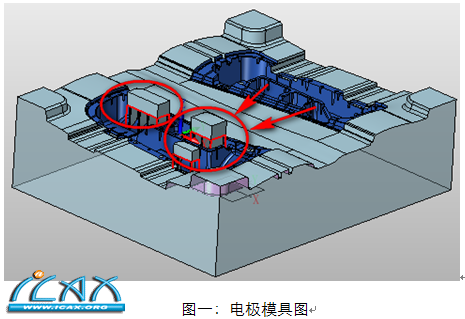

步骤一:打开中望3D,打开电极模具图,如下图一所示:红色圈圈为电极,则对其出工程图时,点击模具功能---电极—火花图---弹出如下对话框编辑选项。(如图二)

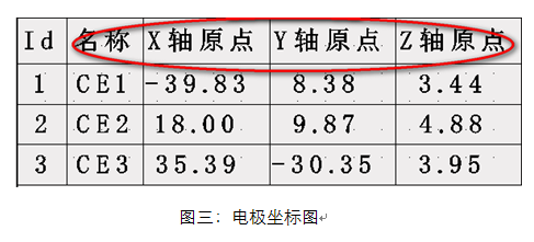

在对话框中选择工件与电极,(电极数可选取所有的电极) 执行确定,中望3D将根据工程师们选取的电极数生成对应的电极工程图,如电极坐标图(图三):

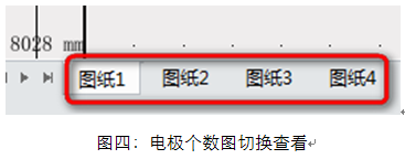

电极个数图,与工程师们选取的电极数有关,并能进行对图纸1、2、3、4进行切换查看。如下图四:

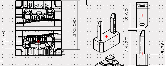

电极尺寸标注图(如下图),将能帮助工程师们检验电极是否准确。有了这些信息,将能帮助火花机加工人员,提供了准确并且高效的信息。
