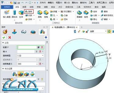

1.首先建立内部圆环,以下图所示草图做旋转操作,插入以下草图:
接着使用造型旋转功能,   见下图
2.接下来对锐边添加圆角,见下图

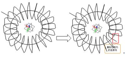

3.然后绘制创建螺旋绕线草图
a.画出圆环的中线
b.绘制螺旋直线

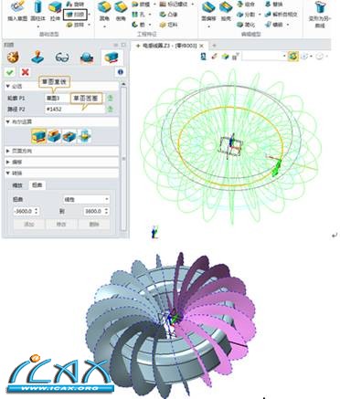

4.使用扫掠功能创建螺旋面
5.使用相交线功能创建螺旋线  ,见下图
6.接下来编辑螺旋线
7.延长直线长度

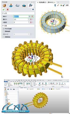

8.使用面偏移功能把圆环往内偏移1.5
9.最后一步,使用杆状扫掠功能一步生成缠绕铜线
