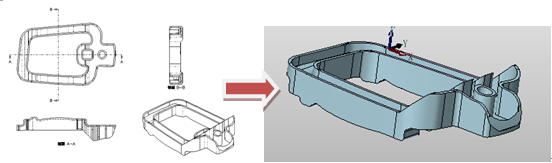

 中望3D用车锁配件二维工程图转三维CAD建模
在锁业产品制造过程中,对于操作模式往往会有三种情况:1、客户提供一张图片,进行建模生产;2、给一个实物量着尺寸进行建模;3、提供一张二维图纸数据,照着线条进行建模。

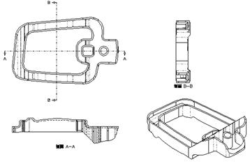

无论那一种情况,在企业生产中都讲究效率,尤其是第三种情况,若能高效利用二维图纸,将减少在三维草图过程中的绘制,给我们企业建模生产带来巨大的方便与快速。其实在产品建模过程中,是可以有效运用三维CAD软件的优势发挥更大的效率,国内知名三维CAD软件中望3D,不仅建模功能强大,而且高度兼容其他三维CA的软件,下面我们来看看中望3D是如何实现快速将二维图纸数据转换三维CAD建模运用的。如下图,以车锁为例,客户提供的车锁配件产品二维图纸在建模过程中,则可以通过中望3D的图纸导入功能,进行导入操作。
车锁具二维工程制图

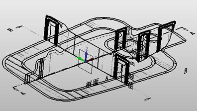

步骤一:在中望3D中新建建模图档,输入客户提供的DWG图,若想对导入进来的二维图纸,整洁、易于调取,则可以通过中望3D里的图层进行管理,如下图所示:需要时可把图层进行打开与冻结。
步骤二:对导入进来的锁具图纸,不但可以进行图层管理,还能进行视图的旋转摆放,便于建模过程中需要的轮廓的运用,如下图所示
步骤三:通过中望3D的拉伸功能,对需要的轮廓进行选取拉伸,并将三个视图拉伸出来的模型,进行布尔运算,将多余的部分,进行裁剪,最后得到我们所需要的锁具产品造型。如下成型图所示:
