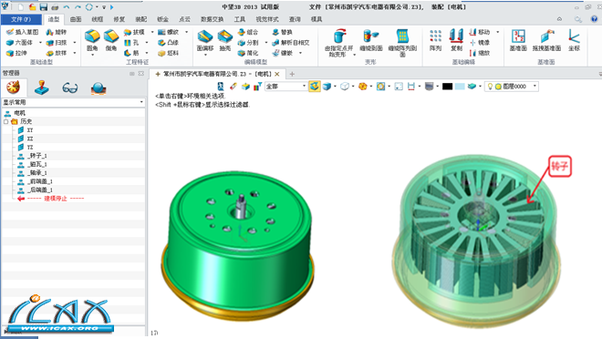

中望3D建模设计电机装配三维效果图

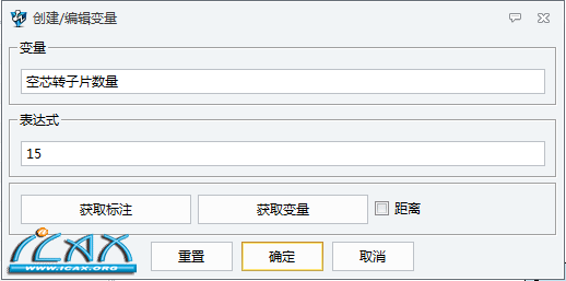

我们要按照实例设计一款电机,首先我们要确定一个基准部件,在本案里我们以电机转子为基准开始设计.首先打开中望3D软件进入建模界面工具命令条--变量,设置转子单片厚度为1;空芯转子片数量15;十字芯转子片数量20。

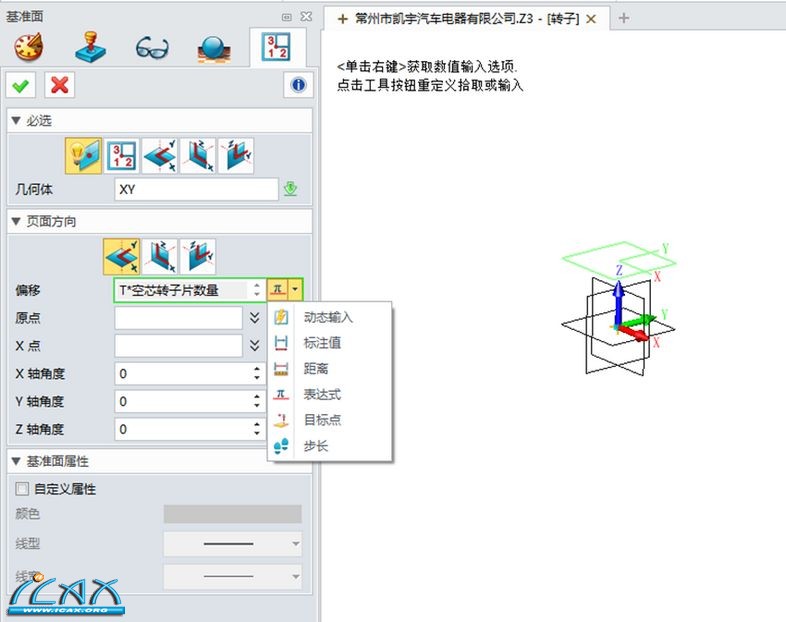

然后在XY平面的基础上创建两个基准面,在这里我们将以参考变量表达式的方式来标注基准面偏移量。

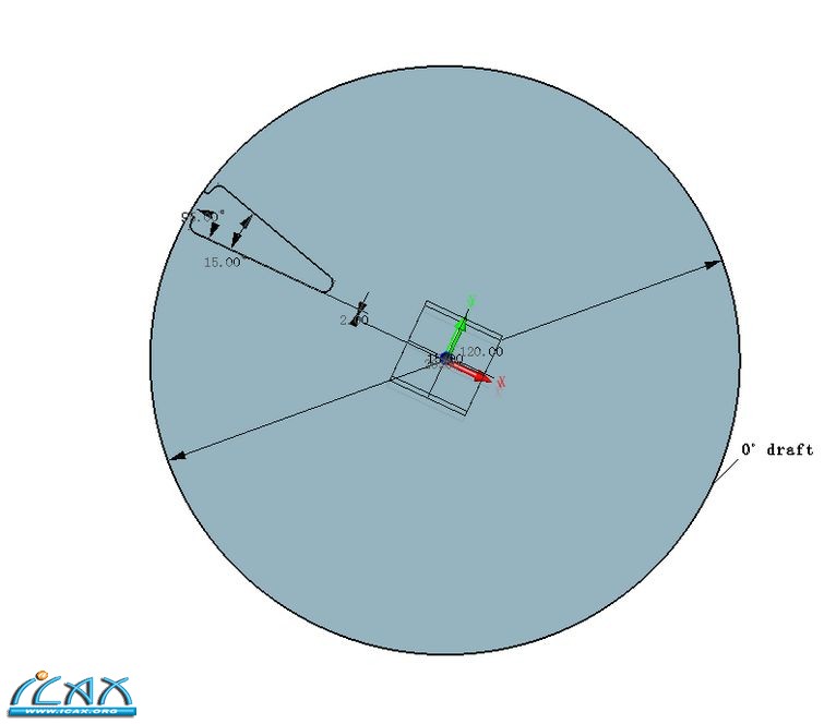

创建好后现在开始绘图,创建Φ120厚1的圆片,在圆片上按尺寸绘制草图。

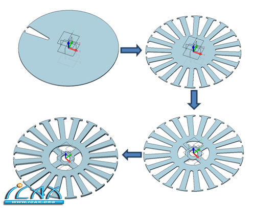

拉伸切除,并圆形阵列20份.绘制草图完成中间部分,复制一个转子片创建中间没有十字芯的转子片.最后阵列完成转子的创建。

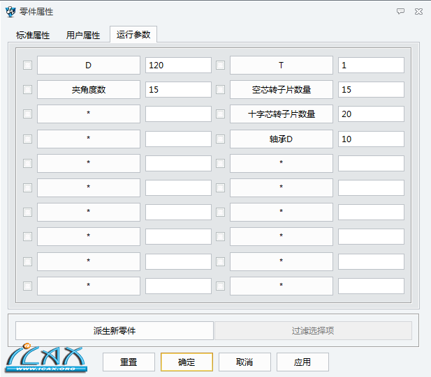

下面添加零件属性,运行参数.在DA工具栏点击显示尺寸,点击添加即可.也可以在属性下标签添加名称标签到实体定义运行参数名称后再添加。
中望3D可以通过修改运行参数来得到不同型号的转子派生新的零件,介绍到这里并没有结束,最终我们要以转子为基准,利用装配中的参考命令,定义其它组件的参考基准。再创建其它组件完成装配,这样我们就可以做到修改转子的运行参数装配整体就会跟着发生变化,来修改编辑整个装配造型,从而达到提高三维CAD设计效率的目的。
电机三维建模效果图
