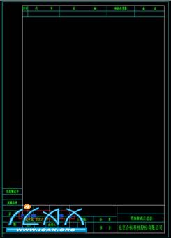

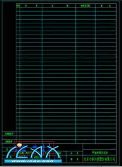

步骤四. 以上所有超级属性块定义完成后,我们通过插入块的方式将所有的超级属性块都插入到软件中进行定位,最后得到我们所需要的基本样式。如下图左图,红色框选的夹点是更改栏属性。我们将多记录属性和更改栏进行一下阵列,得到的如下图右图。

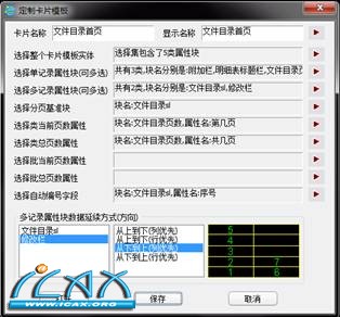

步骤五.调出超级卡片定义的工具栏,首先选择第一个图标进行卡片模板定义,如下图
多记录属性块我们需要在下方选好数据的延续方式,其他根据提示进行选择就可以了。而对于首页和续页是一样的表格,我们只需重新定义一个文件目录续页就可以了。具体方法跟上述相同。

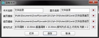

其次,选择卡片定制的第二个图标,将刚才定义好的首页和续页选择到对应的对话框中,如下图,
通过这个方式进行保存,就可以定义出一个文件目录的卡片。

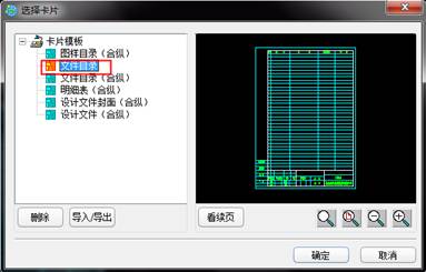

根据上述步骤,我们可以定义出不同的卡片类型,如明细表,设计文件,图样目录等等。同时,通过mcc命令可以进行卡片的调用,如需要对卡片进行修改,则可通过mce命令来实现。
