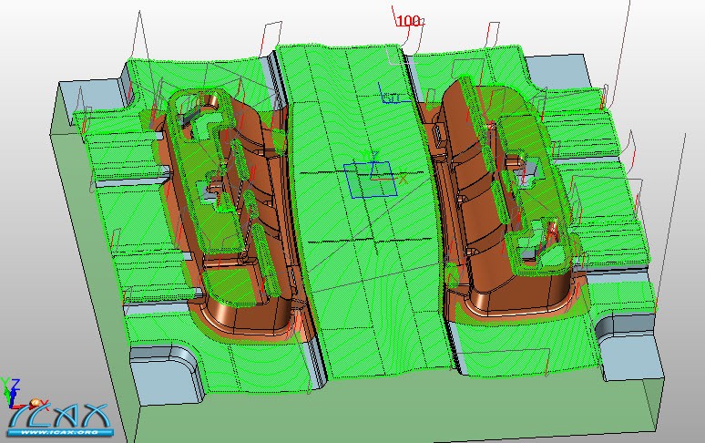

首先用中望3D操作命令,生成一个刀轨,如下图:
单击右键编辑刀轨,如下:
进入到刀轨编辑的界面:

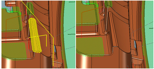

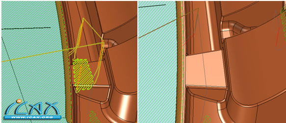

在修剪的类型中有多个选项,我们可以框选:
框选后就可以删除掉选择高亮的刀轨,我们也可以链选方法也是一样。
链选就可以修剪掉,见上

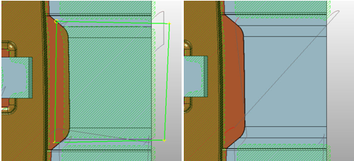

对于图形比较复杂的情况,我们也可以多边形选择,可以删除掉多边形里面的刀轨。

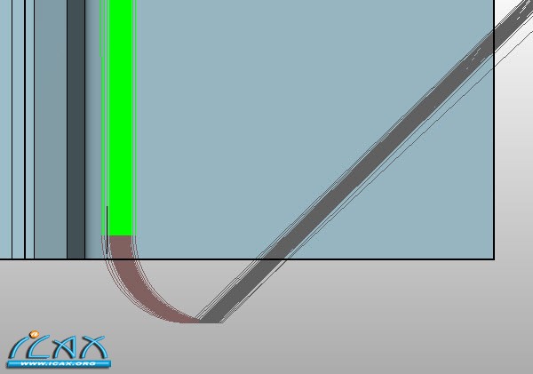

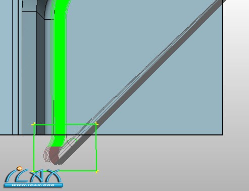

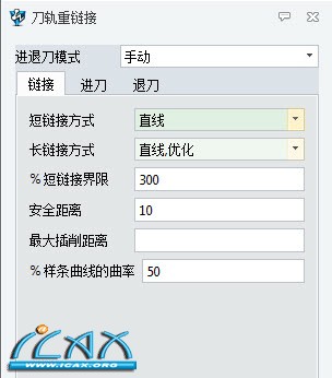

而且在刀轨修剪的时候,中望3D也可以实现进退刀的设置,勾选“使用进退刀和链接参数”。
点击下面的“进退刀和链接”按钮,那么就会跳出进退刀的设置窗口,在这里我们可以设置进退刀圆弧方式,以及链接方式。
大家可以看到下面对于刀轨的圆弧大小也变大了,省去了我们重新改圆弧并且计算的时间。
