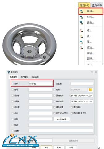

第一步:进行手轮建模,结束后点击属性-零件属性,填写零件名称等信息;

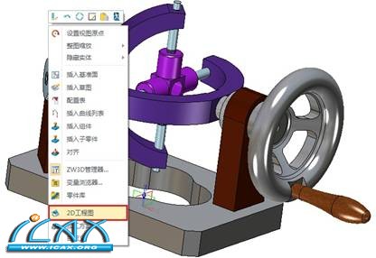

第二步:将已经装配好的换向机构进行装配图的生成。

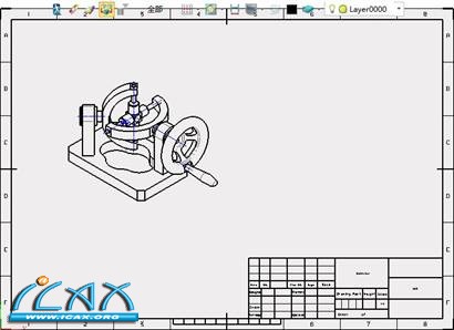

1. 点击右键,选择进入二维工程图,选择图幅,如下图
2. 生成轴测视图,如下图所示

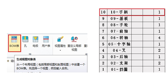

第三步:点击BOM表按钮,设置相应对话框内容,生成BOM表,如下图所示

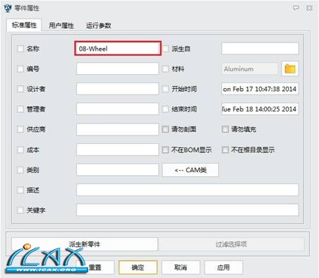

第四步:修改手轮的信息,比如,更改零件名称为10-Handle,如下图所示

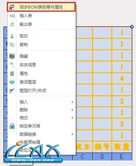

第五步:在BOM上点击右键,选择“同步BOM信息到零件属性”,如图所示
第六步:打开手轮图档,点击属性-零件属性,可以看到,零件名称同步修改,如下图所示
