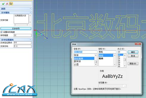

草图文字
2013版本支持在草图中直接输入文字

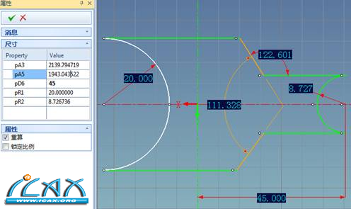

草图过约束交互的改进
当草图中出现过约束的尺寸时,系统会自动判断出过约束的尺寸并在属性对话框中显示这些尺寸,你可以选择删除以解除过约束状态。

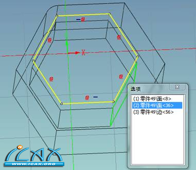

投影约束支持Ctrl+Alt
在2013版本中,草图中使用“投影”或“投影约束”功能时可以通过Ctrl+Alt键拾取被隐藏的几何。
批量修改尺寸
可以通过编辑尺寸功能一次修改多个尺寸,并可以控制草图是随尺寸修改实时更新还是最后统一更新。

草图约束状态提示
在草图绘制过程中系统能够自动判断草图的约束状态,并可以将过约束的尺寸或几何约束在命令窗口中显示出来,用户可以方便的删除多余的约束。
