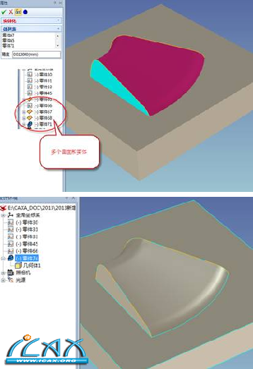

实体化特征
实体化功能可以将多张封闭的曲面转换成实体,也支持将多张曲面和多个实体转换成一个实体(能够组成一个封闭的体),如下图所示:

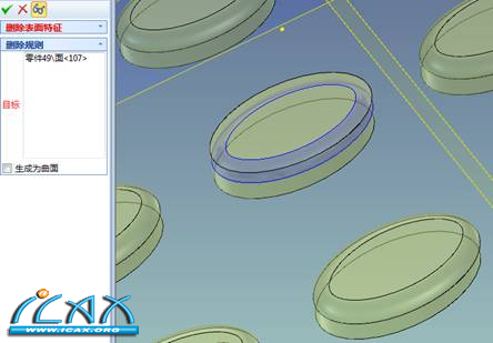

删除表面特征支持工程模式
在2013版本中删除表面功能支持工程模式零件,如下图:

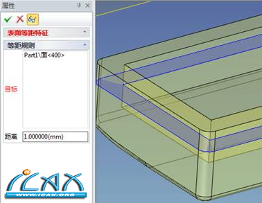

表面等距特征支持工程模式
在2013版本中表面等距功能支持工程模式零件,如下图:

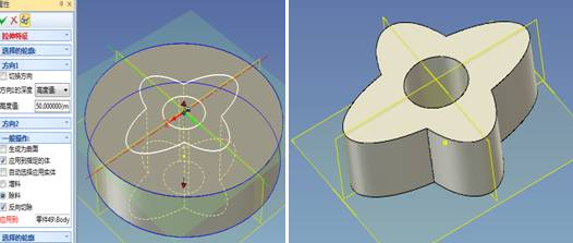

拉伸特征支持反向切除
拉伸特征在除料时支持反向切除,如下图:

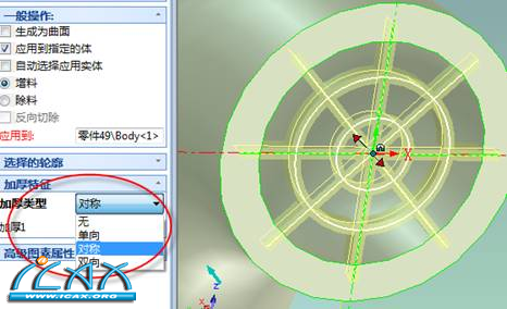

拉伸、旋转、扫描支持薄壁
在拉伸、旋转、扫描特征中增加了薄壁的选项,可以方便的生成薄壁的结构。
