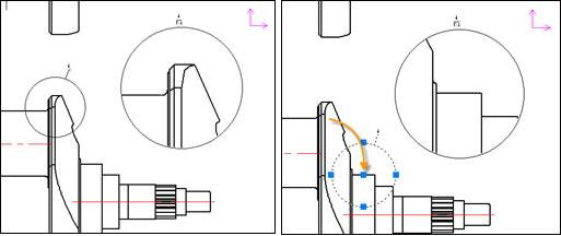

局部放大视图、截断视图关联性的增强
在2013版本中支持对局部放大视图,截断视图位置的编辑,视图的位置变化后相对应得视图也会随之自动更新。

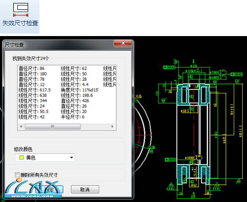

失效尺寸检查功能
利用失效尺寸检查功能可以自动检查出在工程图中与三维文件不关联的尺寸,用户可以删除或重新标注这些失效尺寸,避免了多标或漏标尺寸的问题。

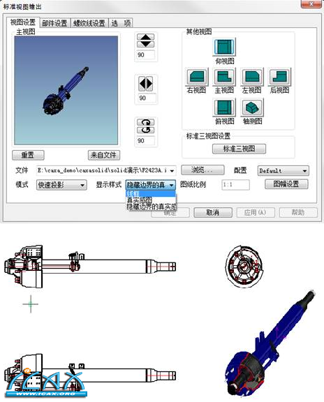

渲染视图
视图输出时可以选择输出渲染视图,渲染视图支持线框、真实感图、隐藏边界的真实感图三种效果。

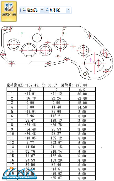

自动孔表功能增强
自动孔表功能支持用户自定义坐标系,生成的孔表可以与3D文件关联。通过编辑孔表功能可以重新指定坐标原点,增加或删除孔。

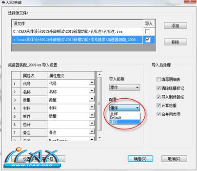

BOM支持配置
在生成明细表时可以按配置生成明细表。

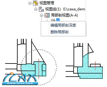

局部剖视图功能增强
局部剖视图支持编辑剖切深度

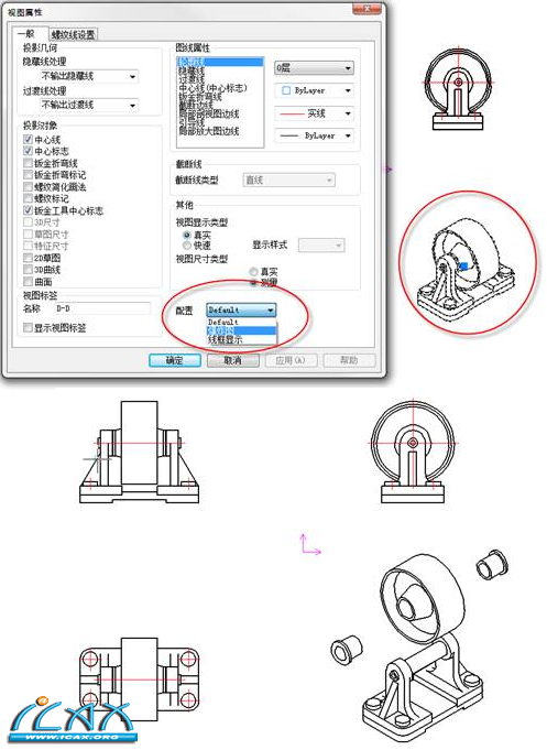

视图支持配置
可以对每个视图指定不同的配置,如下图中,可以通过配置指定轴测图是显示装配状态还是爆炸状态,而不需要重新投影。
