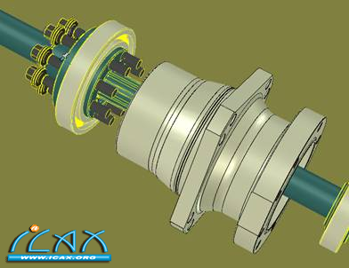

装配功能的改进
大装配模式
大装配模式是为了提高在进行大型装配体操作性能的一组参数设置,首先设置大型装配的零部件数量閥值,当打开装配体或进行装配时系统如果发现零部件数量超过这个閥值,将开启大装配模式。
可以选择的选项:
在特征树中不显示特征
阻止选择到零件以下
不显示零件边
不显示基准面、注释和约束

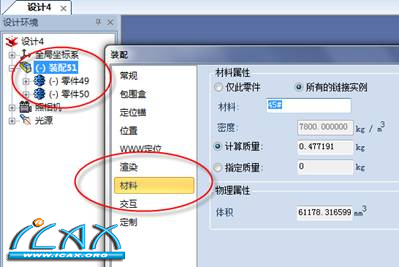

装配支持材料属性页
装配体增加了材料属性页,可以在材料属性页中定义装配体的材料,装配体的材料属性也可以输出到明细表中进行统计。
插入装配零件时,可以手动放置零件的位置
在插入装配零件时,可以通过鼠标手动的选择零件的位置,在以前的版本中插入的零件只能被自动放置到原点。
结构树上零件定位状态的显示
在结构树上通过符号表示零件的定位状态,(-)表示欠约束, 表示固定
