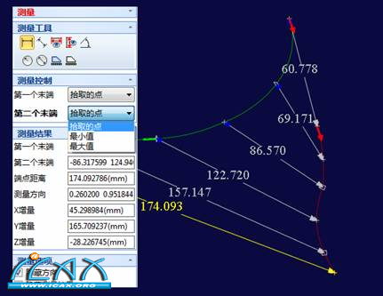

测量工具支持3D曲线
测量工具现在支持测量任意3D曲线之间的距离(最小距离、最大距离、指定点距离)
