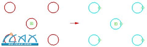

相等、平行、同心、对称、固定组
相等
Equal(相等)命令保持相似元素之间大小相等。如果对两条线段应用这个关系,那么它们的长度保持相等。如果对两段圆弧应用这个关系,那么它们的半径保持相等。
平行
Parallel(平行)命令保持两条线段的方向相同。
同心
Concentric(同心)命令保持圆弧或圆之间同心。
对称
Symmetric(对称)命令用于保持元素相对于某条线段或参考面对称。Symmetric(对称)命令控制对称元素的位置和大小。
固定组
可以使用Rigid Set(固定组)命令为一组2D元素建立固定组关系。
