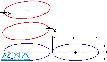

椭圆轴点
识别完整或部分椭圆的轴点。例如,可以对一个椭圆的轴点应用水平关系以控制椭圆的方向。还可以对椭圆的轴点应用尺寸关系。

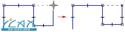

平行
识别线段是否与另一条线段平行。例如,如果要绘制某条线段的平行线,可以先把光标移动到这条线段上,然后移动鼠标到与原来直线近似平行的位置。这时会出现平行指示符,点击鼠标,平行关系就会添加到新建的线段上。
