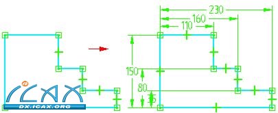

Relationship Assistant(关系助手)命令
在选中的元素上自动放置尺寸标注和关系。可以在Relationship Assistant(关系助手)对话框上指定应用哪些尺寸标注和关系。
通过命令栏上的Show Variability(显示可变性)按钮可以计算完全约束形状所需的关系个数,还可以在图形窗口显示形状的变化方式。
选中元素并点击Show Variability(显示可变性)按钮后,命令栏上显示所需的关系个数,同时还会出现一个临时图像展示元素的一种变形。连续点击Show Variability(显示可变性)就可以看到其他变形情况。
