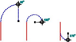

象限中扫过角度锁定
绘制相切弧或垂直弧时,圆弧扫描角锁定在0、90、180 或 270 度。这样在绘制常用的圆弧时候就无需在命令栏中手工输入扫描角数值了。
从圆弧端点到圆心会显示出临时虚线表明圆弧位于象限分界面上。
