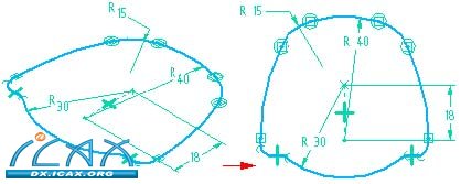

Sketch View(草图视图)命令
使活动视图与命令平面垂直并对齐方向,这样更方便于在当前的水平和垂直视图方向设置下工作。
如果用户已经旋转了轮廓或草图视图的角度,或者清除了Options(选项)对话框里General(常规)页上的 Orient the Window to the Selected Plane(窗口方向朝向所选平面)选项时,这个命令非常方便。
也可以通过快捷键Ctrl+H触发这个命令

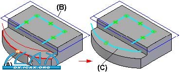

Include(包括)命令。
复制零件边缘或草图元素到当前轮廓平面。元素包括操作包括关联包括和非关联包括。
不仅可以把元素包括到轮廓窗口。还可以把零件边缘包括到3D窗口中。
例如,可以选择一个零件边缘(A)包括到当前轮廓平面(B)。然后这条边缘就可以用在当前轮廓中了
