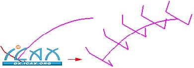

Tear-Off Sketch(分离草图)命令
在参考平面之间复制或移动草图和布局元素。
通过这个命令可以把一个大型草图分解为一系列小型草图,使得正在编辑的零件图或装配图更容易完成。例如,可以使用与一条曲线垂直的参考平面把一个草图关联复制到一系列草图中。
然后可以用得到的草图作为横截面构造特征,比如扫掠面。
在Tear-Off Sketch(分离草图)对话框中可以:
• 复制草图元素(关联)
• 复制草图元素(非关联)
• 移动草图元素
复制草图元素(关联)时,复制后的草图元素上会添加一个特殊的符号(A),表明这些复制后的元素与原来的草图元素是相互关联的。如果修改原始元素,与其关联的元素也会随之更新。\
选择要分离的草图时,可以选择单个草图元素,也可以选择一系列草图元素。要分离的草图元素必须来自于同一个草图。如果选择了多个草图元素,所有这些元素只能同为关联复制/移动或同为非关联复制/移动。不能对其中一部分进行关联复制,另一部分进行非关联复制。
把这些元素复制或移动到新的草图中后,可以通过Tear-Off Sketch(分离草图)命令栏上的Reposition(重定位)按钮把一个元素的轮廓关键点连接到穿过目标参考平面的穿透点。在装配环境下,穿透点选项是无效的。
可以把已分离草图的多个关键点连接到多个关键点上。例如,可以把草图关键点连接到多条引导曲线上。对每个新确定的位置都要使用一次Reposition(重定位)按钮。
