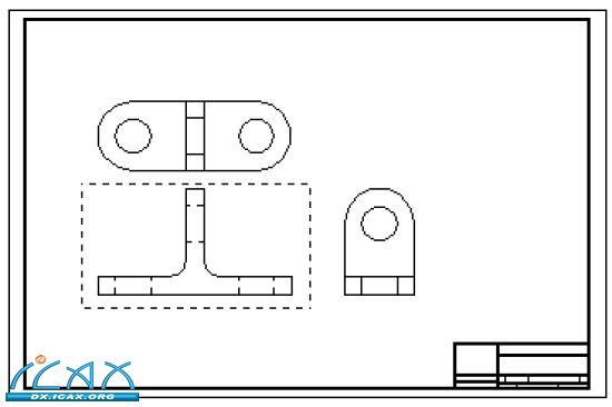

从2D绘图视图数据转化到3D草图
从2D绘图视图数据转化到3D草图
通过Create 3D(创建3D)命令把二维图视图数据转化为三维草图。
这个命令会弹出Create 3D(创建3D)对话框提示用户输入需要加入草图的视图元素。
选择需要加入草图的元素之前,需要先选择一个模板用于创建零件、装配或钣金文件。选定模板文件后,指定在新文档中创建草图使用的投影角。指定投影角之后,选择要加入草图的元素的视图类型:

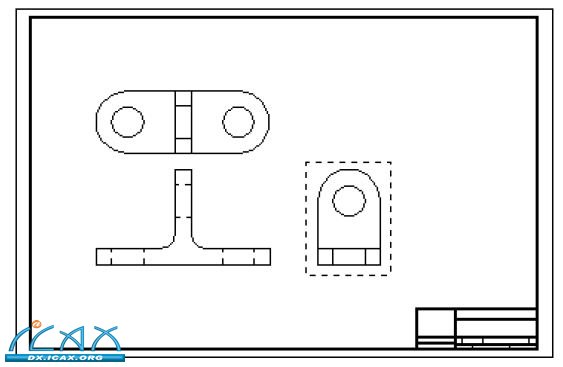

• 折叠的主视图与原始视图垂直或者对齐。可以选择这个视图类型定义原始视图。
• 折叠的辅视图是真正意义的辅助用视图,它们通常从主视图生成,需要一条折线作为折叠视图的边界或轴线。
• 复制视图与原始视图不垂直,而且通常并不与主视图对齐。作为草图,这些视图与工程图文件中最后
定义的主视图放在同一个平面上。
确定了以上信息后,就可以选择创建草图所需的几何体了。可以加入线段、圆弧、圆、曲线和多义线,还可加入由导入数据生成的一组线段。要选择多个元素,可以拖动鼠标围住这些元素,也可以按住SHIFT键然后依次点击其中每个元素。
如果对非原始视图选择了Fold Principal Views(折叠主视图)选项或 Fold Auxiliary Views(折叠辅视图)选项,为视图选定所有元素后,就可以点击Fold Line(折线)按钮。点击Fold Line(折线)按钮可以指定垂直视图或辅视图上的一条线段或一个点作为原始视图的折叠线。
如果要定义一个新视图,点击New View(新建视图)按钮,然后选择下一个视图。
可以重复这个过程定义更多的视图。
定义好所有视图后,点击Finish(完成)按钮进入Part(零件)或 Sheet Metal(钣金)环境以创建模型文件,其中这些视图作为草图存放。
