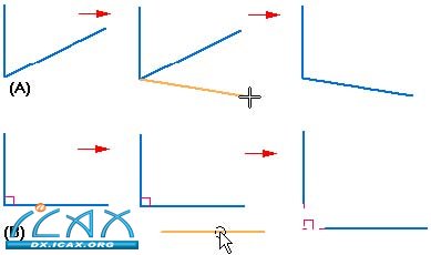

可以以多种方式移动或修改未应用关系的元素。例如,如果两条线段之间没有关系(A),那么这两条线的移动和修改不会产生相互影响。如果在两条线之间建立了垂直关系(B),那么在移动其中一条线时,另一条线会保持与之垂直。

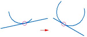

• 如果一条线和一个圆弧之间建立了相切关系,那么修改其中任何一个,它们仍会保持相切。

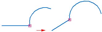

• 如果一条线和一个圆弧之间建立了连接关系,那么修改其中任何一个,它们仍然相互连接。

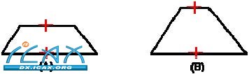

关系也会保持元素的物理特性,比如大、方向和位置。
• 可以通过相等关系来保持两个圆的大小相等。
• 可以通过平行关系来保持两条线的方向一致。
