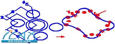

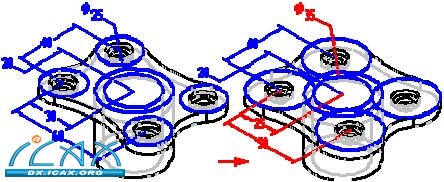

间接使用草图
如果草图轮廓用于构造特征之前需要修改,那么一定要先用Include(包括)命令把它复制到活动轮廓平面。点击特征命令栏上的Draw Profile(绘制轮廓)按钮,定义想要的轮廓平面后, 轮廓视图就会显示出来。然后就可以通过Include(包括)命令从草图轮廓中复制元素到活动轮廓平面。
复制草图元素后,可以通过绘图命令进行修改。例如,可能需要添加元素到草图内没有的轮廓上。还可以为活动轮廓平面和草图上的元素添加尺寸标注和关系。
复制过来的草图元素与草图关联,如果修改了草图上的尺寸标注,这些元素也会随之更新。
