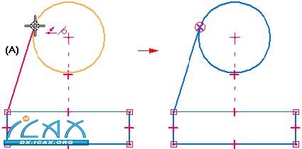

绘图过程动态显示
在绘图过程中软件会提供所绘制元素的动态预览示意图(A)。该预览示意图显示了在当前光标位置点击鼠标后将呈现的元素外观。
点击鼠标即最终确定绘制的元素,在此之前,命令栏中的数值会随着光标的移动而更新。这样对于所绘元素的大小、形状、位置以及其他特征用户能够得到持续的反馈。
在命令栏输入需要锁定的数值时,所绘元素的动态示意图会显示该值已被锁定。例如,如果线段的长度已经锁定,那么移动光标设置线段角度时,动态线段的长度不会再随着光标的移动而变化。要放弃锁定到这个数值,可以在数值输入框内双击鼠标,然后按Backspace(后退)键或Delete(删除)键来清空输入框。
