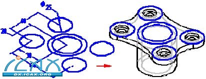

通过草图绘制可以在构建任何特征之前确定零件的基本功能需求。在零件和钣金环境下,可以通过Sketch(草图)命令在任何参考平面上绘制草图。然后可以使用这些草图生成基于轮廓的特征。
为零件建模之前先生成草图有以下优点:
• 可以在一个参考平面上绘制多个轮廓。
• 可以定义不同参考平面上的轮廓之间的关系,比如相切或相等
• 可以先单独绘制所需轮廓,以后再创建其他特征。
绘制草图
点击Sketch(草图)按钮,然后选择一个参考平面或平面,轮廓视图就会显示出来。这时就可以通过绘图命令绘制2D几何体了。
绘制的草图元素属于当前活动图层。例如,当绘制一个要用来构建放样特征的复杂草图时,可能需要把元素安置在多个图层内。
可以添加尺寸标注和关系来控制轮廓的位置和大小。还可以通过Variables(变量)命令定义功能性关系。创建草图后,可以通过Save(保存)和Save All(全部保存)命令来保存。完成绘制后,可以通过命令栏上的Return(返回)按钮关闭轮廓视图。
