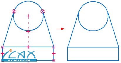

保持关系
用户可以按照最满足设计需求的方式绘制和修改2D元素。可以通过应用关系把装配布局和图纸关联起来,也可以自由绘制且不应用任何关系。在零件文档中绘制2D元素时,2D关系会保持下来。
通过在2D元素之间保持关系可以在元素之间建立关联。如果两个2D元素相互关联,那么修改其中一个,另外一个也会自动随之改变。例如,如果一个圆与一条线段之间存在相切关系,那么移动圆时,这条线段也会随之移动以保持与圆相切。
也可以不建立关联,自由绘制元素。如果移动装配草图或图纸中的非关联部分,这部分修改的元素可以自由移动而不影响设计中的其他元素。例如,如果所移动的圆只是与一条线段相切(但是没有与之建立相切关系),那么这条线段不会随之移动。
在装配环境和工程图环境下,通过Maintain Relationships(保持关系)命令可以控制在布局图和图纸中绘制和修改2D元素时是独立进行还是相互关联。
