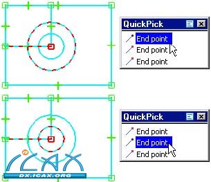

修改轮廓或草图时,它对于确定关系的父元素非常有用。选中一个几何关系之后,其父元素就会高亮显示。例如,在第一幅示意图中选中水平关系后,左边垂直线和圆就会作为父元素高亮显示。
如果在同一位置处有多个关系,需要删除其中一个关系时这很方便。这种情况下,可以使用QuickPick(快速拾取)工具高亮显示关系,然后其父元素就会用虚线线型显示。
