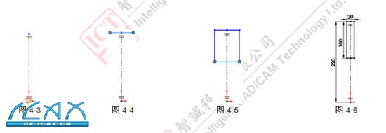

步骤3  绘制中心线从原点开始画一条垂直的中心线,长度随意,如图4-2所示。
步骤4  隐藏草图几何关系   从下拉菜单中选择【视图】/【草图几何关系】,隐藏草图几何关系。
步骤5  动态镜像实体选择中心线,然后单击【动态镜像实体】工具。【动态镜像实体】标志会出现在中心线的两端,如图4-3所示。
步骤6  绘制一条直线从中心线的上端往右画一条水平直线,随即在中心线的另一端生成了镜像直线,如图4-4所示。
步骤7  完成草图添加一条竖直直线和一条水平直线,随即在中心线的竖直方向,然后关掉【动态镜像实体】工具,结果如图4-5所示
步骤8  标注尺寸如图4-6所示,标注尺寸使草图完全定义。
步骤9   拉伸基体/凸台在特征工具栏中单击【拉伸基体/凸台】。或者从【插入】菜单选择【基体/凸台】/【拉伸】。
步骤10 设置拉伸选项从列表中选择【两侧对称】选项,输入深度为15.000mm。
单击【拔模】 ,并设置角度为8.00deg。清除【向外拔模】选项。单击【确定】创建特征,如图4-7所示。
