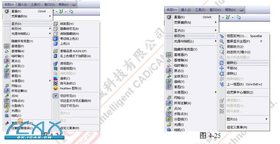

SOLIDWORKS软件为控制和操纵模型在屏幕上的视图显示方式提供了很多种选项。一般来说,这些视图显示方式分为两组:它们分别对应于【视图】菜单种的两个子菜单和视图工具栏中的两组按钮。
1)显示选项,如图4-24所示。
2)修改选项,如图4-25所示。

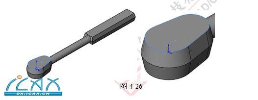

选择棘轮体零件的头部上表面,单击【放大选取范围】 。所选择的平面将充满显示窗口,如图4-26所示。

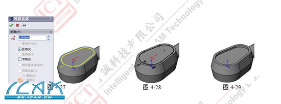

步骤30  等距表面的边线
选择顶面,单击【草图绘制】命令进入草图编辑状态同时单击工具栏上的【等距实体】,设置等距距离为2.00mm。如果偏移方向不对,应勾选【反向】选项,使等距的实体位于头部外轮廓的内侧,如图4-27所示。
步骤31   查看等距结果
    如图4-28所示,偏移创建了两条直线和两个圆弧,等距的实体依赖于创建它的实体特征,并将随实体的改变而改变。此草图自动完全定义,可以用来创建切除特征。
步骤32   创建切除特征
创建拉伸切除特征,设置终止条件为【给定深度】,深度设置为2.00mm,单击【确定】,结果如图4-29所示。

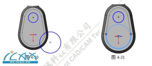

步骤34  绘制圆
选择上一步生成的顶面为草图基准面。单击【圆】  ,以现有中心点作为圆心绘制圆。捕捉到这一位置后,系统将自动创建几何关系。在模型旁边绘制第二个圆,如图4-30所示。
捕捉35   给圆心添加几何关系
单击【添加几何关系】 ,打开【添加几何关系】窗口。如图4-31所示,选择所绘制的第二个圆和凹口特征的圆形边,然后选择【同心】几何关系并单击【确定】。【同心】关系将使所选择的圆(圆弧)使用同一个圆心,从而定位了所绘制的第二个圆的位置。

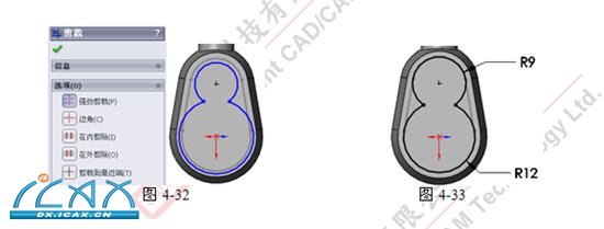

步骤36  剪裁圆
单击【剪裁实体】,选择【强劲剪裁】选项。
在将要移除的草图实体部分上拖动,系统将找到圆的相交点,删除多余的部分,如图4-32所示。
步骤37  添加尺寸
给圆弧添加尺寸,将草图完全定义,如图4-33所示。
