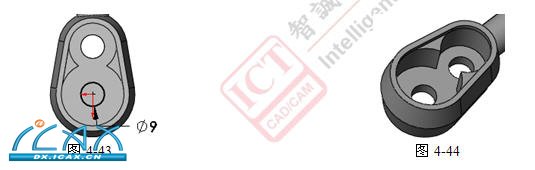

步骤53   添加几何关系并标注尺寸
草图中只有一个圆和直径尺寸,没有其他的几何关系或者尺寸来定位圆。删除直径尺寸,如图4-43所示。
单击【添加几何关系】 。选择圆的边以及实体的边线并添加一个【同心】的几何关系。或者,使用【重合】关系将原点和圆心重合。
在边线和圆之间,添加一个【同心圆尺寸标注】。
步骤54  重建模型
为了使草图中的修改有效,通过单击 ,重建该模型,结果如图4-44所示。
将此特征名称改为“Ratchet Hole”(棘齿孔)。

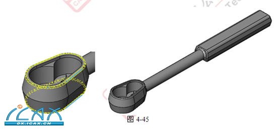

步骤55  添加圆角
添加如表4-1所示的边和面的圆角。
步骤56   选择并编辑圆角
右键单击“手柄端圆角”特征,选择【编辑特征】。选择头部特征上下两条边线周围的附加边线,所选择的边线会添加到列表中。现在已经有6条边线应用于圆角特征,如图4-45所示。
