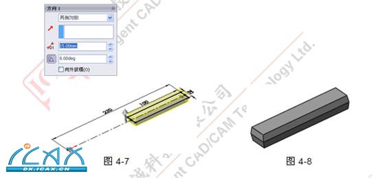

步骤11   完成特征完成后的特征如图4-8所示,将特征命名为“Handle”(手柄)。

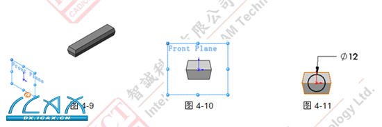

如果需要保持平面可见,在FeatureManager设计树中单击前视基准面,从菜单中选择【显示】 ,这个平面将显示为上色和透明的,如图4-9所示。

步骤15   正视于视图方向使用【视图方向】对话框,改变到【正视于】方向。具体方法是:选择前视基准面,在【视图方向】对话框双击【正视于】选项。现在的视图方向使用户能够看到基准面的真实大小和形状,使得草图绘制更加容易,如图4-10所示。
步骤16   添加圆并标注尺寸使用【圆形绘制工具】,添加一个圆心在原点的圆。
添加直径尺寸使草图完全定义,设置尺寸值为12mm,此时草图已经完全定义,如图4-11所示。

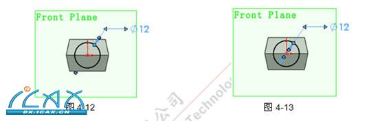

步骤17  单击尺寸线单击尺寸线,尺寸线的箭头会出现两个小的绿色圆点,如图 4-12所示。
步骤18  切换箭头方向单击其中一个绿色圆点,尺寸箭头切换到圆的内部,如图4-13所示。这个操作可以针对所有的尺寸,而不仅仅是直径尺寸。
再次单击,箭头又切换到外部。
